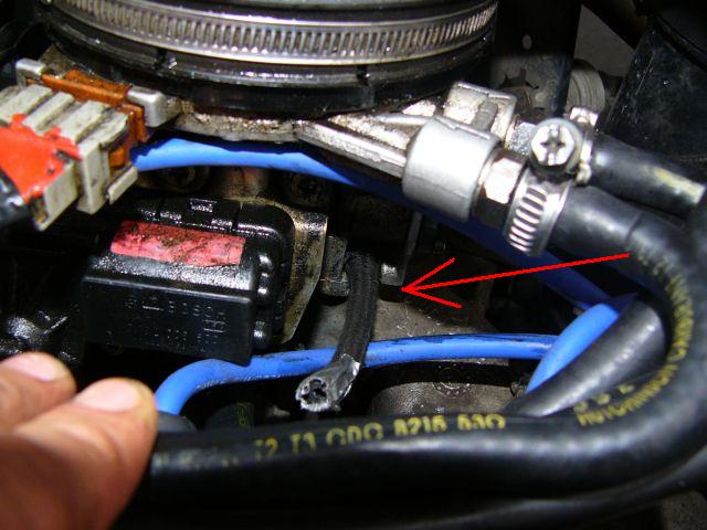

moje autko peugeot 309, rocznik '93, poj 1,4 na monowtrysku
poniezej na 3 zdjeciach, (postaram sie je jakos wkleic, ale tez linki zalaczam jakby mi sie nie udalo :P ) pokazuje o ktora rorke mi chodzi, nie wiem co to jest wisi tak bezwladnie nic sie z nia nielaczy - no, tez poniekad z mojej przyczyny.

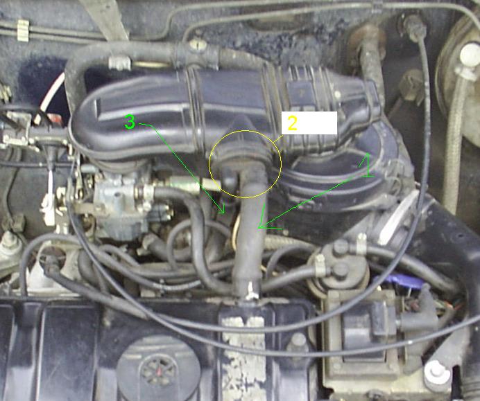

kiedys bylo to polaczone z rurka zaznaczona na niebiesko na zdj nr 3 czyli ta teoretycznie idącą do klektora ssącego, natomisat do kolejktora ssacego nic nie szlo ( byl tam pusty wtyk i ssalo sobie powietrze z otoczenia - jacys mechanicy tak to zrobili za czasow posiadania auta przez poprzedniego wlasciciela), kiedys zobaczylem gdzies na zdjeciach (osob zamiszczajacych oferte sprzedazy peugeotow 309 - zdjecia nie byly wyrazne ale to dojrzalem) ze ta rurka co jest na niebiesko na 3 zdjeciu powinna tak isc jak teraz jest na zdjeciu - czyli to powinno byc jej wlasciwe usytuowanie
zdj nr 1 http://www.republika.pl/nookia/1peugeot.jpgzdj nr 2 http://www.republika.pl/nookia/2peugeot.jpg
zdj nr 3 http://www.republika.pl/nookia/3peugeot.jpg
ale co z ta pokurczasta rurka co mi zostala :shock:
na zdj nr 3 pokazuje gdzie jest wlot do koloktora ssacego niebieska strzalka natomiast czerwoną na kazdym zdjeciu - o ktorą rurke mi chodzi
bardzo prosze o pomoc bo nie wiem czy moge tak z tym jezdzic :?: :?: :roll:

Ja miałem taką rurkę u siebie i to jest pozostałość po odmach. Teraz jest ona zaślepiona i nic nie przeszkadza.
Zobacz czy jak jest uruchomiony silnik to czy ssie. Jak tak to może yć taka jak u mnie.
Zdjęcia trochę zbyt blisko jak na moją orientację ale myślę dalej...

hmm...
:roll: to ja nic nie wiem, powineinem cos z tym robic ??
a wlasnie sprawdzilem i wydawac by sie moglo ze nic nie ssie, no ale jednak kiedys mechnicy polaczyli ja z ta niebieska czy to jakis ich blad ??
i czy moge tak z tym jezdzic?? czy moze zaslepic to jakos, moze podczas jazdy cos ssie a nie powinno, albo powinno i wtedy moze powinno ssac przefiltrowane powiewtrze a tym samym powinno byc polczone tam do niebieskiej
w koncu jakis zamysl producent z tym mial byc moze :?
a swoja droga ja malo obenznay jestem , co to sa odmy ?? :oops:

Bardzo proszę.
1-Odma
2-Miejsce w które wchodzi odma oraz rurka, o której mówiłem
3-Rurka, o której mówiłem. Schodzi pod przepustnice. W aucie z monowtryskiem jest tak samo. A jeżeli chodzi o podciśnienie do przyśpieszania zapłonu to jest gdzie indziej i z tym obwodem nie ma nic wspólnego.

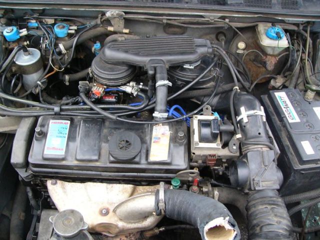

w aparacie zaplonowym szukalem jest rurka ktora zaznaczam na fioletowo na zdjeciu nr 2, ona leci do aparatu zaplonowego a nie ma tam innej mozliwosci aby cos "wetkac" 8)
wszedzie indziej szukalem ale nic nie ma zadnego kroćca gdzieby to wetkac, sam juz nie wiem, oglupialem troche (chciaz zapewne przeoczylem cos no bo gdzies musi byc podpieta)
w sumie mam gaz zamontowany moze ona byla kiedys potrzebna do czegos jak go nie bylo a teraz do niczego nie jest potrzebna
zastanawiam sie czy ta rurka o ktora mi chodzi - ta czerona nie powinnabyla byc spieta z ta na fioletowo, bo ta sama srednica i taka sama "materialowo gumowa" - ale z kolei co by zostalo tam gdzie jest podpieta ta fioletowa teraz :?:

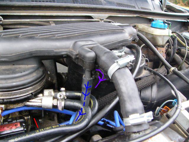

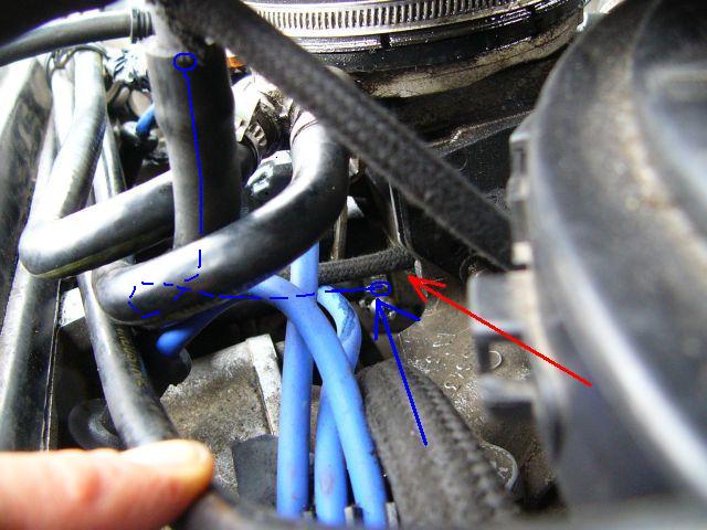

wiec u mnie jest zupelnie inaczej
na zdjeciu oznaczylem kilka punktow, ta rurka na niebiesko to tak jak u cioebie leci pod przespustnice - zdaje sie ze do kolektora ssacego
ta co leci w prawo od tej co leci do koloktora to u mnie leci do ufo a nie do tego krocca pierwszego z prawej jak u ciebie
natomiast brazowymi koleczkami zaznaczylem miejsca w ktore udaja sie u mnie rurki wylatujace z pokrywy po prawej stronie
ja jak kupilem auto ogolenie mialem namieszane przypusczam ze cos mi mechanicy wczesniej namieszali i popodlaczali tak jak im bylo wygodniej wiec nie wiem czy mam to dobrze
a w takim razie rurka o ktora mi chodzi gdzie moze miec ten wlot w aparacie zaplonowym ??
