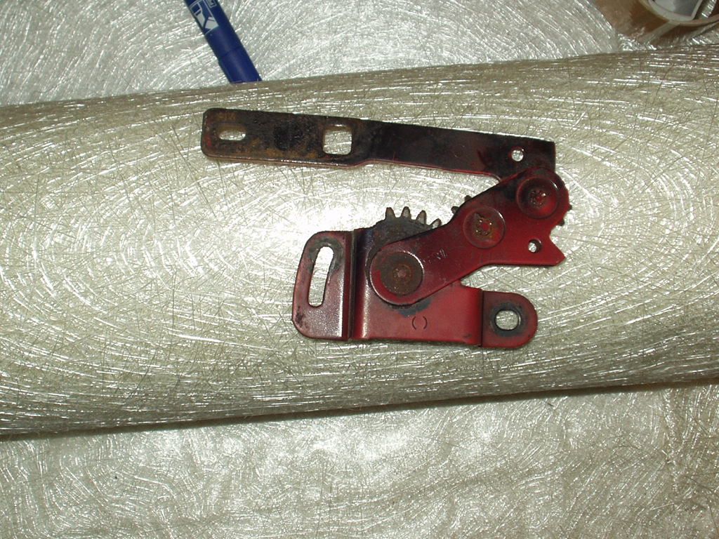

Mam pytanie , czy maske z 205 z 93r idzie przełożyć do np 86 , chodzi o to ze tam są inne zawiasy .Czy można maske przełożyć bez problemu czy trzeba też zawiasy i czy wogóle idzie zawiasy przełożyć.Pytam bo nie miałem nigdy starszej wersji a mam klienta na maske i nie chce "mu problemów robic" a on też nie wie.Z góry wielkie dzięki za odp

...zawiasy są inne w starszych modelach , chodzi mi o to czy zakładając nową maske z rocznika 93 do 86 czy stare zawiasy pasują do nowej maski , a jak nie to czy idzie wymienic zawiasy na nowsze tak aby maske założyć...?????????

...to są zawiasy maski starszego typu...

maska pasuje do zawiasów starszego typu bez problemu. Otwory są te same, nie stety nie idzie zamienici zawiasów ,rostaw otworów mocowania do karuseri jest inny :W
