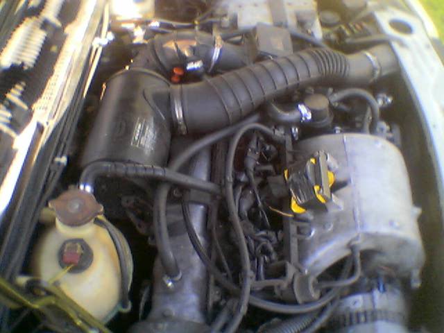

mam pytanie troche z innej beczki. Co to jest na kolektorze dolotowym?? U mnie takiego czegoś nie ma?? :shock:

cewka zapłonowa

b182 pisze:mam pytanie troche z innej beczki. Co to jest na kolektorze dolotowym?? U mnie takiego czegoś nie ma?? :shock:
Ty masz pewnie obok servo

Post autor: b182 »
Tak ja mam cewke obok serwa hamulca. A od czego to zależy gdzie ona jest usytuowana (pojemność ,rocznik, widzimisie żabojadów ??? ) :)

Post autor: zowa »
z tego co wiem to od rocznika a czy od pojemnosi??hmmm Kaktus pomozesz?? :) :W

Od Wtrysku paliwa, Jetronic ma kolo serwa, Motronic ma na kolektorze.
