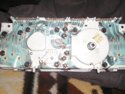

Właśnie skończyłem przeglądać historię i mam mętlik w bańce. Mam zmieniony licznik na wersję z obrotomierzem. Na tylnej ścianie są cztery wtyki. Nie mam oryginalnej wtyczki i jest kłopocik. Ile odpowiedzi tyle opcjii. Jedni mówią że od lewej: 1-2 zwarte impuls, 3-masa, 4-plus. Inni na odwrót. I to samo z cewką. Czy może ktoś mnie uświadomić jak to jest. Może każdy licznik jest inny. Mam puga 309 z motorem 1,4 rok 92. Niech ktos napisze coś mądrego jak rozwiązać ten problemik. :lol:

Zlacze: 1 lub 2 ( bez roznicy ) – impuls z obrotomierza, 3- masa, 4 – plus 12V

Mój zegar
Post autor: krzysiek309 »
To on
Wielkie dzięki dla zawodowiecleon81. FACHURA z niego i tyle !!!!!!!!!!!!!!!!!! POZDRO WIELKIE
