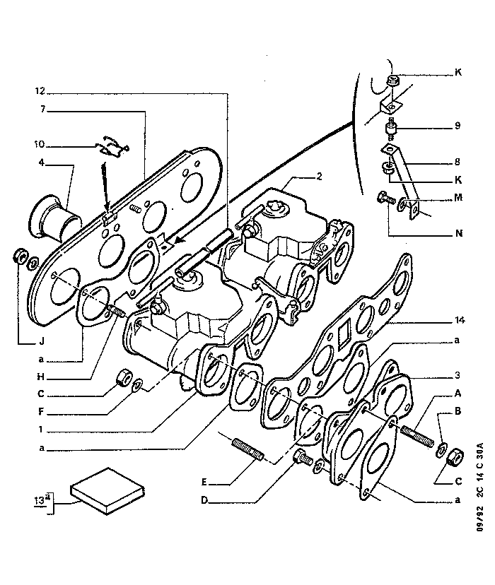

podstawki pod gaźniki
sekator
Posty: 1269
Post autor: sekator »
a może ktoś wie gdzie można coś takiego kupić, poza ASO Peugeot oczywiście!? podobno w innych samochodach co miały te gaźniki (np. Alfy) powinny być takie same podstawy. To ta nr. 3, numer katalogowy w peugeocie 1404.A7.

wygląda to ładnie ale:
1. Nie wiem czy przy połączeniu na sztywno nie wyrwę śrub z głowicy?
2. Aluminium przewodzi ciepło a tam powinny być podstawy, które raczej izolują gaźniki od głowicy bo wysoka temperatura powoduje skraplanie się paliwa.
Temat nadal aktualny!
wysoka powoduje skraplanie?? myślałem że raczej na odwrót...
poza tym masz tam włożone gumowe uszczelki pomiędzy, więc chyba śrub nie wyrwiesz.... i kurka, dlaczego piszą, że fabryczne podstawki stykaja na 1500 km ?? :D

ebonit jest dobrym izolatorem dlatego z początku o nim pomyślałem, ktoś jednak uzmysłowił mi, że takie połączenie na sztywno może spowodować, ze coś nie wytrzyma i się urwie. Poza tymi dwoma gumami innych gum tam nie ma, ewentualnie papierowe cienkie uszczelki. Sam już nie wiem co robić, szukam oryginalnych podstawek w normalnej cenie. Gdzie jest napisane, że wytrzymują one tylko 1500km? Przeglądałem sporo zdjęć i wszędzie widziałem oryginalne podstawy :(
http://la205rallye.free.fr/bridrigid.htm
tu na górze jest tak napisane... jeśli nie kumasz nic, to moge troszke przetłumaczyć :)

Guma, z ktorej robia chodniczki na niektore sale gimnastyczne(nie wiem jak to sie nazywa)??
Bakielit za twardy...
sekator
Posty: 1269
guma musi być olejoodporna
Ciekawe ile u nich te gumy kosztują skoro starczają na 1500km? Raczej nie 300Euro/szt!
2000 franków :D nie mam pojęcia ile to bedzie na ojro :)

wiesz co no ciezko bedzie z zamiennikiem , mowie jako uzytkownik gażników hehe:)
widzilalem ze spora czesc ludzi ktorzy stracili orginaly nma wlasnie na twardo zalozone jesli nie znajdziesz( a bedzie ciezko) to musisz sie na cos zdecydowac bo 1200 zeta za jedna to sporo :cry: :roll:
przynajmniej zycze powodzenia
rallyeeeeeee do you feel it :D:D:D:D:D
ja...nie będąc jednak właścicielem rallye :P uważam że na tamtej stronce wiedzą co robią... i że same uszczelki gumowe dadzą rade wytłumic drgania...
edit... fuck... zobaczcie :P
http://pboursin.club.fr/bonus/weber/weber.htm
