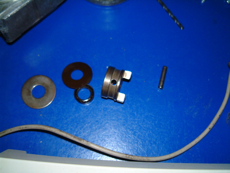

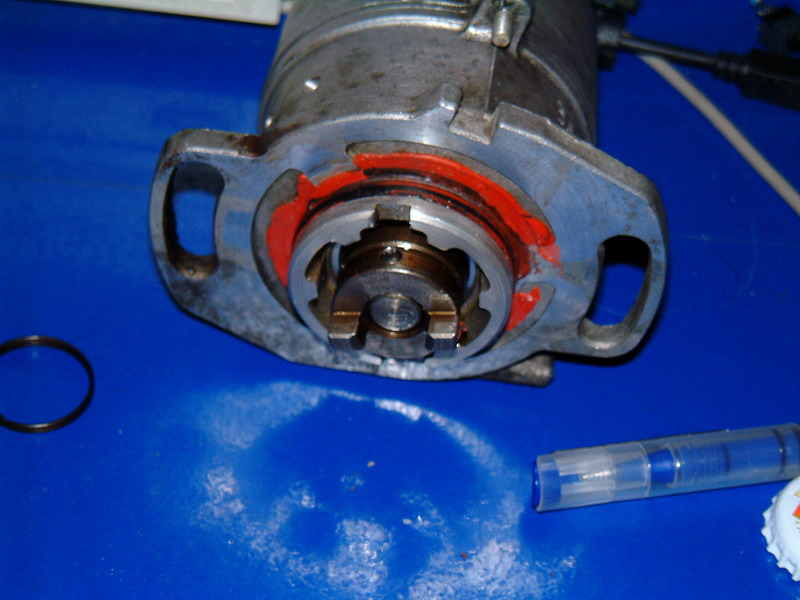

musze zdjac ten pierdolnik z bolcami, zeby dostac sie do uszczelek -myslalem, ze wybije kolek(ktorego kawalek widac na fotce) i bedzie finito, ale najwyrazniej nie...

juz wiem, ze ciezki mlotek lub imadlo :wink:

Też próbowałem to zdjęć ale raczej delikatnie. Z tego co pamiętam tam jest taki system kulki i sprężynki czy jakoś co sie sam zaciska. Zrezygnowałem a z aparatu mimo wymienienia tego zewnętrznego pierścienia uszczelniającego jak ciekło tak cieknie.

Ta sprezynka trzyma bolec, zeby nie wypadl (przynajmniej w teorii -nie ma bata, zeby sam wypadl). Trzeba wybic trzpien i juz wszystko wyjdzie -sa 2 podkladki i simmeringo oring w srodku

olej lecial przes simmering (ten maly czarny mozna powiedziec 3 od lewej)
ten bolecbyl tak wcisniety, ze trzeba bylo uzyc 5kg mlotka i spilowac polowe punktaka 8)7
nowy simmering 2,50
godzina kur***nia -bezcenna :mrgreen:
