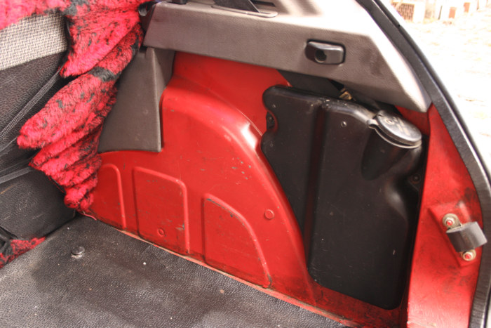

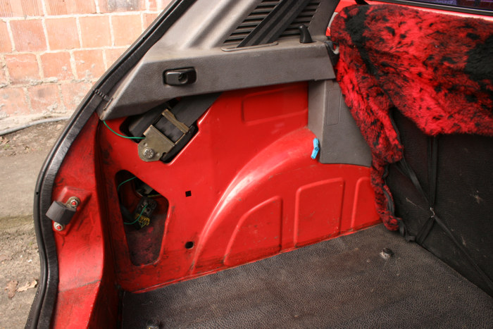

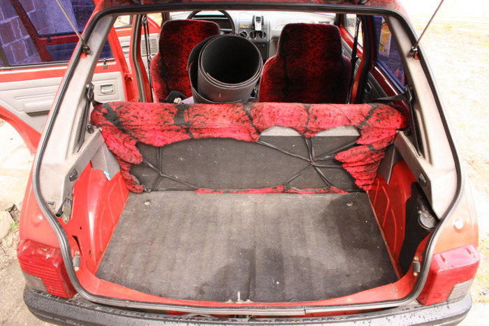

- OD FRONTU
- pg205_bag1.jpg (138.16 KiB) Przejrzano 2822 razy

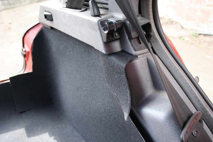

- BOCZEK L
- pg205_bag2.jpg (120.25 KiB) Przejrzano 2822 razy
- BOCZEK P
- pg205_bag3.jpg (108.65 KiB) Przejrzano 2822 razy

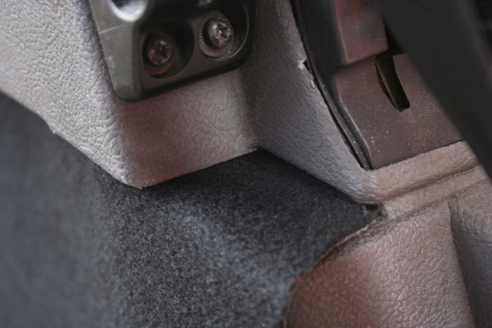

- PIERWSZE PRZYMIARKI
- pg205_bag4.jpg (90.83 KiB) Przejrzano 2822 razy
- KAŻDA SZCZELINA SIĘ PRZYDA
- pg205_bag5.jpg (83.27 KiB) Przejrzano 2822 razy
- Dominik_Spalek
- Posty: 66
- Rejestracja: 24 mar pt, 2006 4:48 pm
- Lokalizacja: Częstochowa
cdn...
Nie jest to ideał, ale moim zdaniem i tak o niebo lepiej wygląda jak na pierwszej fotec
Zainteresowanym z chęcią pomogę.
PG205
PG205

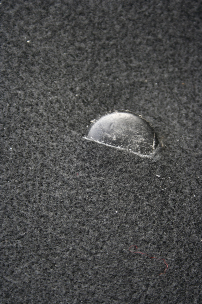

- TO CHOLERSTWO BYŁO OKROPNE :lol:
Dobra rada, lepiej mała dziurkę wyrobić, niż ogromną zmniejszać :) - pg205_bag6.jpg (220.34 KiB) Przejrzano 2821 razy

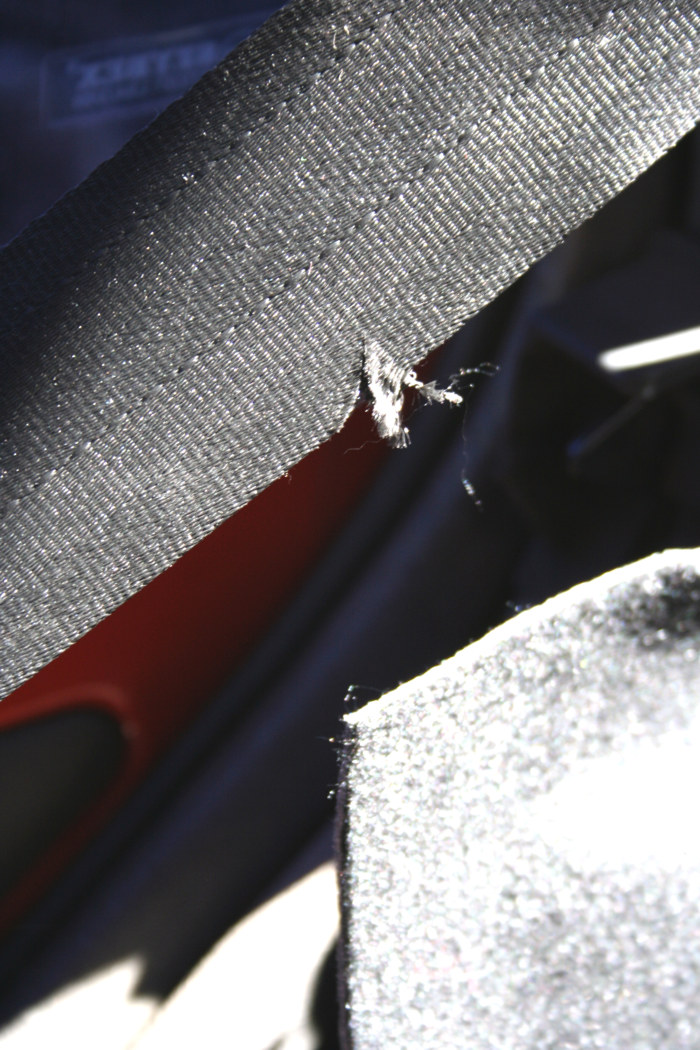

- NIESTETY NIE OBYŁO SIĘ BEZ STRAT
Uwaga z ostrymi narzędziami !!! - pg205_bag7.jpg (209.62 KiB) Przejrzano 2821 razy

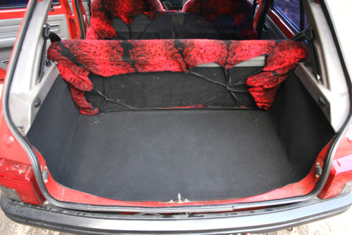

- SUMMA SUMMARUM CHYBA WARTO BYŁO - OCEŃCIE SAMI
- pg205_bag8.jpg (110.77 KiB) Przejrzano 2820 razy
