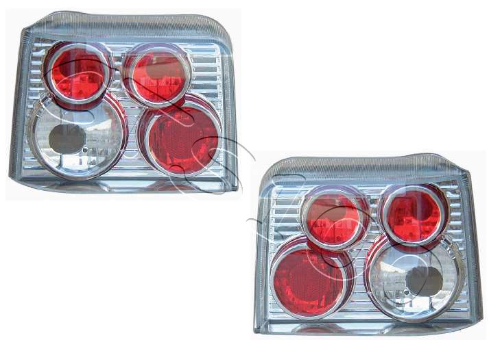

kupilem lexy nowego typu i nie mam zielonego pojecia o rozklad swiatel w lampach tego typu ( mialem stare ).Napiszcie jak rozkaladaja sie te swiatla.
co i gdzie???

odkrecasz te 2 srubki na gorze i otwierasz od gory
8)
hehe... migacz to chyba wiesz gdzie
a co do reszty :) to najzwyczajniej nie powiem na 100%, bo widziałem może raz czy dwa puga z tyłu :D
chyba na dole koło migacza stop, a u góry pozycyjne...

woocash pisze: chyba na dole koło migacza stop, a u góry pozycyjne...
correct
aha :) to jak dobrze, to powiem jeszcze że w tych nie ma wstecznego... tak na wszelki wypadek :wink:

ja dodam jeszcze ze od pozycyjnych sa dwie zarowki obok siebie

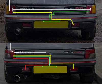

w zderzaku masz z jednej strony przeciwmgielne, a drugiej strony wsteczny. Dużo roboty nie ma aby pociągnąć przewód od wstecznego do lampki w zderzaku :D
edit: może to Tobie pomoże:
cheatoss
Posty: 1656
Lokalizacja: Szczecin
Post autor: cheatoss »
dobry i prosty schemat... tyle ze dla puga z kiera po prawej, nie zapomnij ze w polsce wsteczny z prawej, mgielne z lewej.
