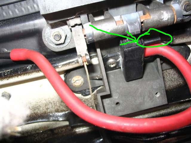

Otóż mój szyber się otwiera, nawet bez większego wysiłku (chociaz żonka ma problem czasami) ale nie pompuje mi uszczelki, jest zwykły flap. Zdjąłem oświetlenie wnętrza i zobaczyłem to co widać na zdjęciu, mianowice rurka od szybra wchodzi na jeden z tych bolców, a drugi zostaje wolny (ten w ziolonym kółku) Czemu tak? Nie widziałem żadnego zdjęcia tego elementu, ale wydaje mi się że tak nie powinno być! A jeżeli z drugiego bolca powinien wychodzić jakiś przewód to gdzie miałby iść??

Musi byc rurka ktora biegnie z komory silnika jak jej niema to dupa, trzeba nowa ciagnac.

Przecinak pisze:Musi byc rurka ktora biegnie z komory silnika jak jej niema to dupa, trzeba nowa ciagnac.
ciagnalem kabel od anteny ta sama droga
masakra 8)7
Tzn rurka z tego drugiego bolca, tak?? I do komory silnika...hmmm...czyli mam ją po prostu puścić luzem pod maskę czy też może do czegoś podczepić? 8)7

Rychu pisze:
koniecznie do czegos 8)
a konkretnie to przez trojnik do przewodu podcisnienia idacym z silnika do serwa hamulcy
