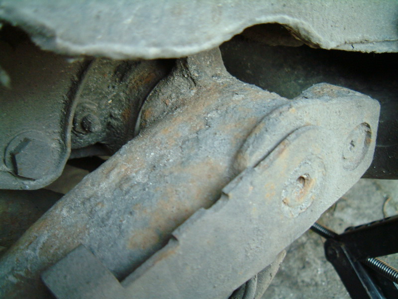

nie mam pojecia o belkach, wiec pytam -co moze tu pukac przy ruszaniu gora-dol -dodam, ze na boki nie puka, kola stoja prosciutko -co mnie znow czeka? nie chce rozbierac nie majac czesci pod reka :wink:

podstawową sprawa jest to czy jak ruszasz góra-dół wachaczem to czy nie ma problemów czy wachacz nie stoi
otwórz drzwi i stań na progu i poskacz-zobaczysz czy są jakieś stuki, zgrzyty itp

Jak już łożyska dają dupy to własnie powineneś "czuć" stuki góra-dół, na boki albo nie będzie luzu albo poprostu można tego nie wyczuwać... Jeśli koła pochylą się przy opuszczaniu z lewarka to wg mnie to będą łozyska... bo cóż innego...

no ale jeśli stoją prosto jak mówisz, i jak podniesiesz to nie bedzie zanadto luzów..
to mogą być poduszki mocujące belkę do nadwozia, no chyba że wali przy wjeździe na np. leżacego policjanta, tzn dobija, wtedy może....walić bo masz zniszczone odboje gumowe nad wahaczami
a tak to zgadzam się z przedpiszcami :wink:

wali prawie caly czas, chyba ze droga glaciutka 8)
Sebek pisze:podstawową sprawa jest to czy jak ruszasz góra-dół wachaczem to czy nie ma problemów czy wachacz nie stoi
nie -nie stoi, pracuje bez zgrzytow, ale jak juz mowilem puka i przy szarpaniu gora-dol nawet widac, ze jest minimalny luz

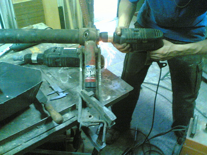

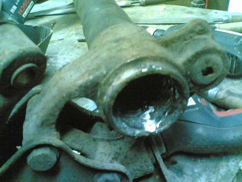

Po demontazu wszystkiego okazalo sie , ze po stronie ktora pukala do wymiany lozysko, a po stronie, ktora nie pukala... tragedia -tak wytarta belka, ze lozysko po wlozeniu mialo 2mm luzu :roll: , no wiec wzielismy spawarke, kamien szlifierski i wiertarke... :)
Men at work :P
Men at work :P
Po naprawie -nie wyglada cudnie, ale jest ciasno i trwale ;)

długo tam łożysko raczej nie wytrzyma...

czemu tak uwazasz?

bo jest nierowno, pod palcem tgo moze i nie wyczujesz, ale napewno nie udalo Ci sie tego zrobic idealnie wiertarka i kamieniem szlifierskim. Do tego to jakas porzadna tokarka by sie przydala... Łozysko jak nie bedzie super idealnie przylegac do biezni to dupa. Pozatym takie napawanie spawarka jest jak sadze dosc miekkie i wyrobi sie spowrotem szybciutko.
Aha, a co z drugim lozyskiem, ktore siedzi sobie na koncu czopa tam w glebi belki? bylo w miare? bo tam bedzie ciesko napawac i zeszlifowac.

nie jest miekkie( zeby zjechac to o 3mm -40min szlifowania, przy czym co chwila zmiana wiertarki, bo sie grzaly glowice), a kamien mial srednice 3mm mniejsza od otworu, poza tym to nie jest bieznia lozyska, wiec nie rozumiem dlaczego mialoby szybko pasc
Wewnetrzne jest ok

myślisz że zewnętrzna część łożyska sie nie dop(r)asuje do 'ścianki'?
choć życze jak najdłuższej eksploatacji to jednak myśle że się może dużo szybciej 'rozklekotać' to łożysko...
