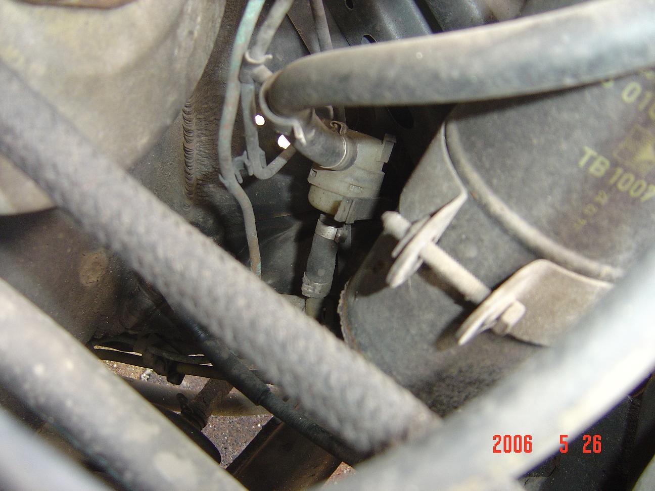

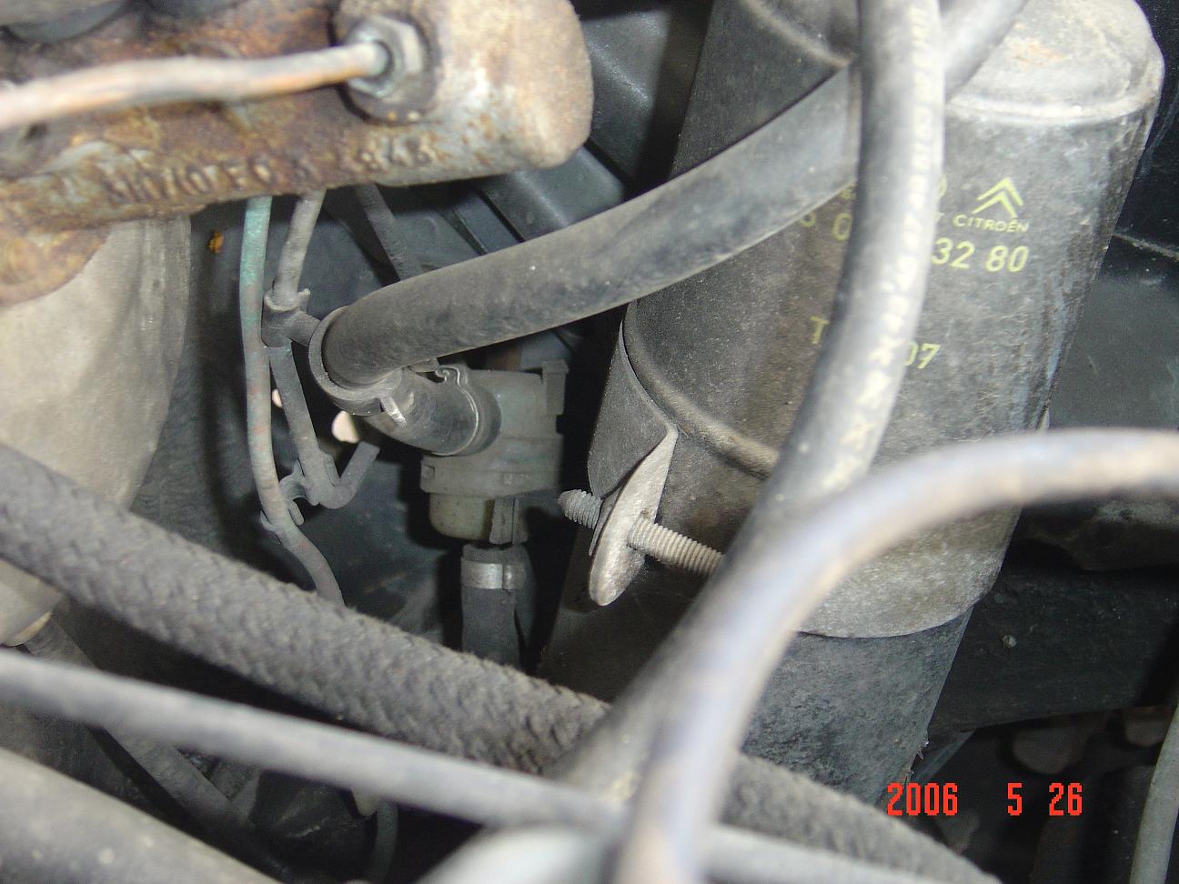

Czy ten przewód który wychodzi od UFO tutaj w TU3M i jest podłączony pod ten biały plastik z lewej strony jest właściwie podłączony? czy ma może być podłączony do niego od góry?
ps. przy okazji niech mi ktoś powie co to właściwie jest :roll: :D

Logicznie patrzac to brakuje jeszcze jednego przewodu ale to taka mala dygresja 8) Niestety nie wiem :(

nie wiem czy dobrze patrze ale wg mnie to jest zawor oparow paliwa czy jakos tak sie nazywa... jeden wezyk jest do kolektora a drugi do puszki z weglem aktywnym, dodatkowo przewod elektryczny do kompa

u mnie wyglada to zdeka calkiem inaczej - TU1M

a skąd idzie jeden i drugi przewód :?:
Niech mi ktoś pomoże kto ma TU3M :cry:

to nie to co na zdjęciu! to też mam i dobrze połączone :!:
:arrow: to jak oglądałem to idzie do tego przewód od UFO i wchodzi w lewe wejście na zdjęciu
:arrow: z dolnego wychodzi i idzie do kolektora ssącego
:arrow: a czy nie powinno coś być wpięte od góry :?: Jeśli tak co co i dokąd idzie :!:

z ufo idzie do tego bocznego wyjścia z zaworka, górne wyjście jest zaślepione, a z dolnego idzie rurka do tyłu wtrysku

woocash czekałem aż to napiszesz nie ma jak TU3M :) czyli alarm był zbędny :wink:

aha, a propos tego co to jest... to jest podciśnieniowy przyspieszacz zapłonu (czy opóźniacz... łotewer :) im większe obroty, tym większe podciśnienie, tym bardziej przesunięta iskra
