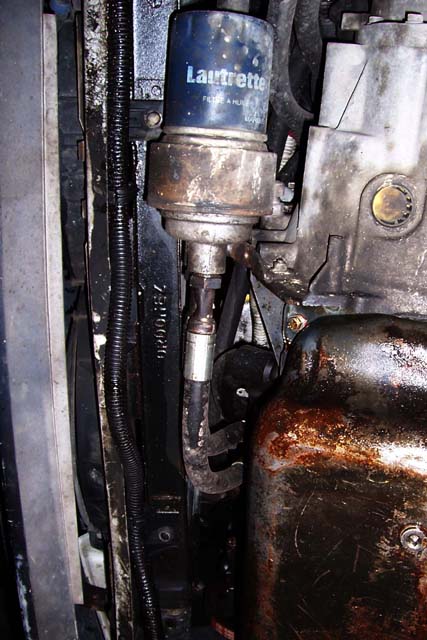

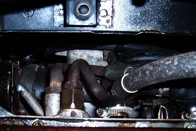

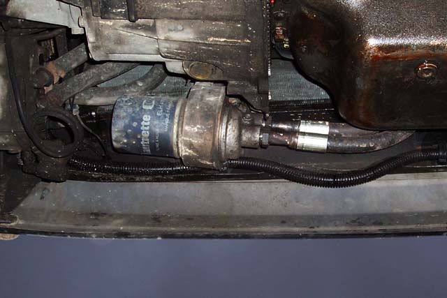

A wygląda to tak 8)
chlodnica oleju1.jpg (67.14 KiB) Przejrzano 10402 razy
chlodnica oleju2.jpg (74.54 KiB) Przejrzano 10402 razy
chlodnica oleju3.jpg (54.37 KiB) Przejrzano 10402 razy
