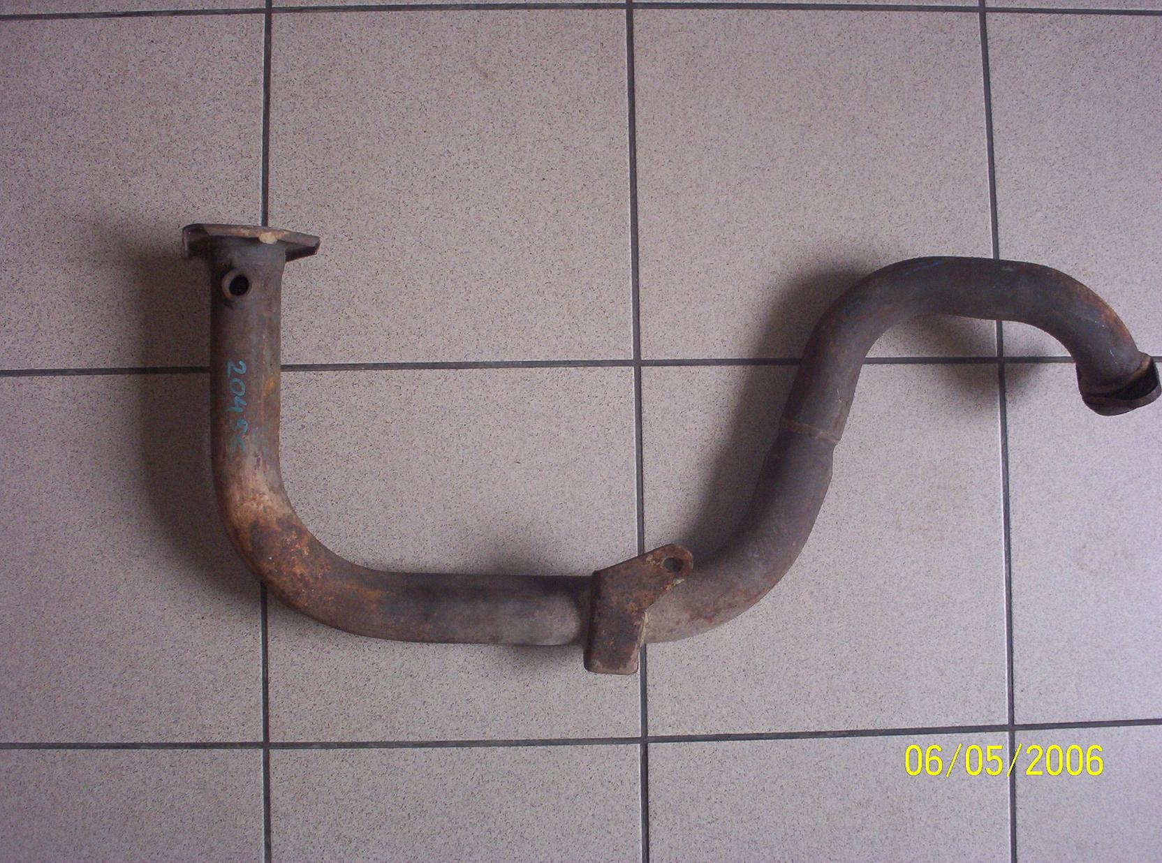

czy ta rura jest od 205 ???
- Pieraś
- Posty: 2978
- Posiadany PUG: sprzedany
- Numer Gadu-gadu: 696324
- Lokalizacja: Zielona Góra
znalazlem taka rure do sprzedania (moja do wymiany) i nie jestem pewien czy to oby dobra bo chyba ta koncowka (prawa strona foty) jest zabardzo zagieta w dol ... mam wrazenie ze moim to bardziej poziomo bylo
- 100_1446.jpg (350.88 KiB) Przejrzano 2697 razy
krzycho
praktycznie taka sama jest rura w Citroenie BXie 1.4 na wtrysku...i pewnie od niego to jest bp napewno nie od 205
Jakbyś nie miał Lambdy to bym miał rurke dla ciebie
Tu masz katalog wydechów\
http://www.catalogue.bosal.com/pages/ex ... &model=205
Ostatnio zmieniony 05 cze pn, 2006 10:55 am przez krzycho, łącznie zmieniany 1 raz.
- Pieraś
- Posty: 2978
czyli te zkonaczenie powinno isc prawie rownolegle do podwozia prawda ? czyli to od czegos innego
- Pieraś
- Posty: 2978
no dokladnie
to teraz mam pewnosc ze to nie to, dzieki !!!

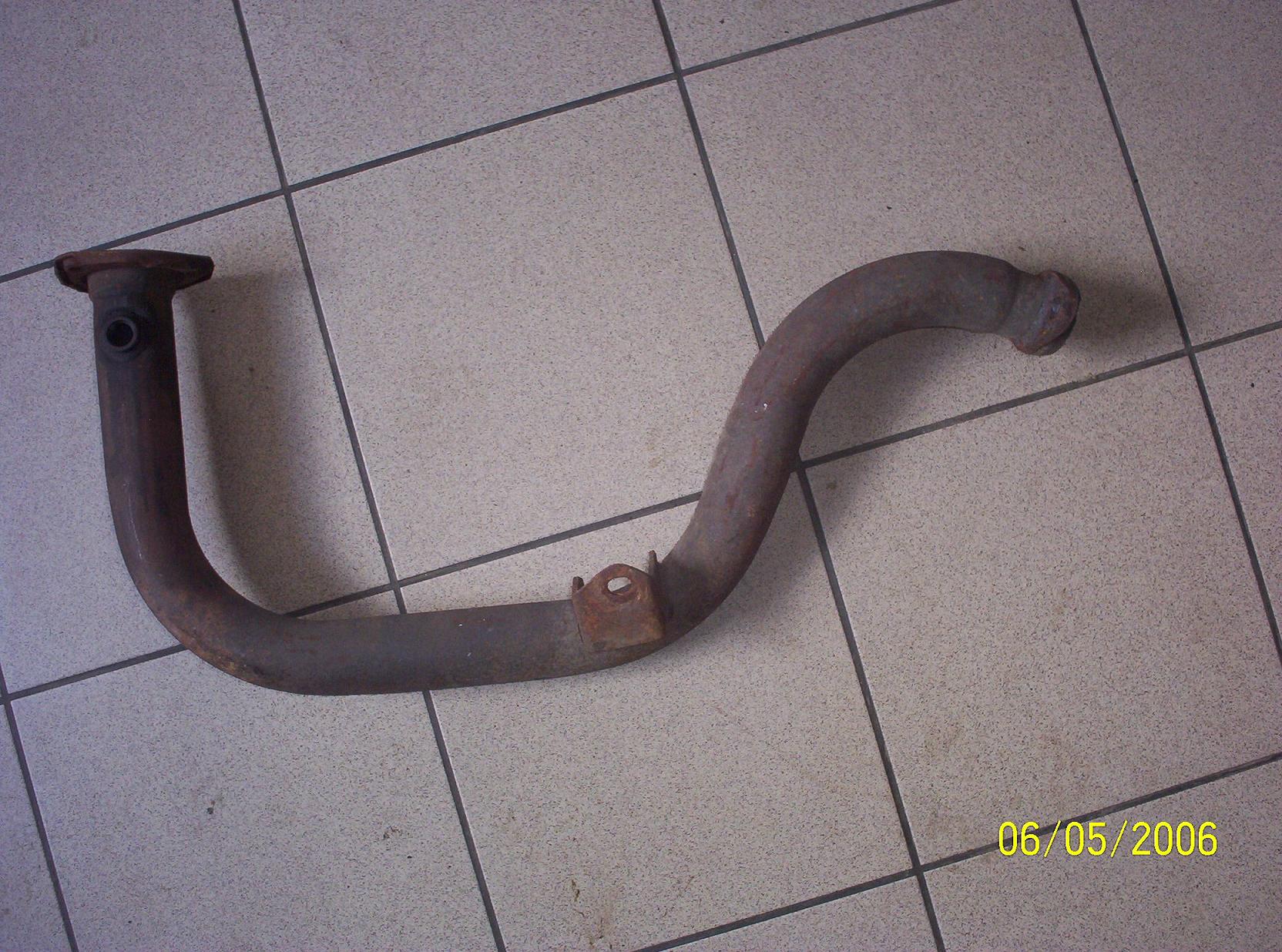

dostalem zdjecie innej rury ... to juz byloby chyba to co nie ?
EDIT:
co to jest silnik HDZ ???? jeden gosc mi napisal ze ma taka rure ale od silnika HDZ
EDIT:
- 100_1447.jpg (392.12 KiB) Przejrzano 2674 razy
- moralez
- Posty: 4915
- Numer Gadu-gadu: 2955602
- Lokalizacja: Włocławek
hdz to tu1m
http://www.e-citroen.com.pl/catalog/vin.htm
swoja droga co z twoja rura jest nie tak u mnie pekl spaw pod kolnierzem laczacym rure z kolektorem ale udalo sie pospawac (tylko trzeba miec elektrode odpowiednia( OK 63.30/316 chyba nie pomylilem) dodalem ucho trzymajace rure do skrzyni biegow i jak narazie jest ok
Ostatnio zmieniony 05 cze pn, 2006 6:39 pm przez moralez, łącznie zmieniany 1 raz.
- Pieraś
- Posty: 2978
no mi wlasnie uchwyt padl - dokladnie ten kolnierz od storny kata
dorwalem jedno ogloszenie na autogielda.com.pl i kupilem u goscia u siebie w miescie .... bagatela 40zl rura z sonda lambda
tez od 1.1 i od 2 lata starszego auta tylko - dokladnie taka sama jak moja
EDIT:
rura wymieniona ... ciezko bylo sie dobrac do srub ale na szczescie tato mial dobry klucz w garazu
jak sie okazalo po zdjeciu tej mojej rury to ten kolnierz przez ktory ida sruby mozna wywalic i wziac gruba blache i dospawac do tej rury ... tak jakby zrobic nowy uchwyt
nie wywalam jej tylko bedzie do zrobienia i na zapas .... heh dobrze ze sonde teraz mam na zapas ... in case of ...
EDIT:
