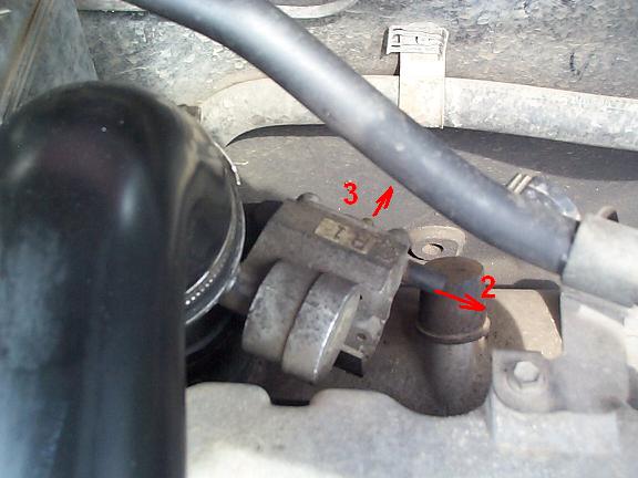

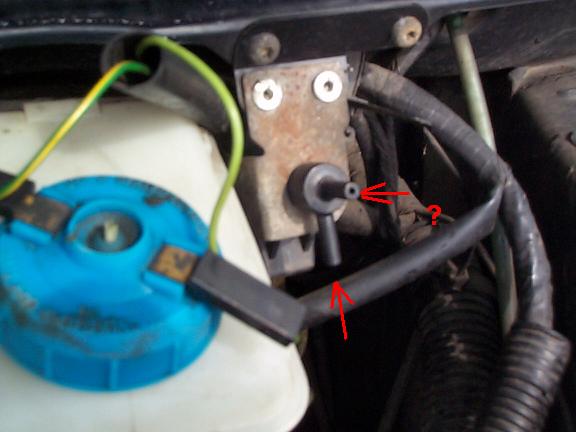

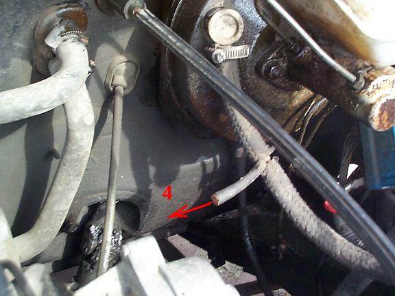

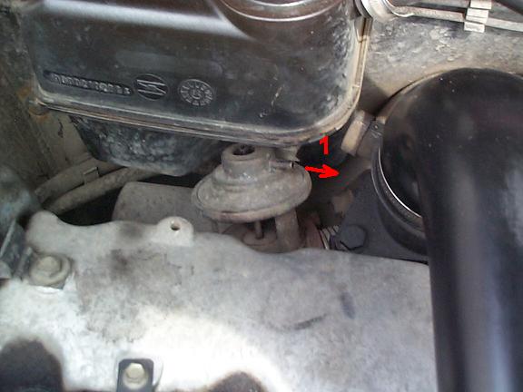

Może ktoś wie jak to było podłączone?
I. Część przypominająca UFO, wychodzi przewód 1
II. Część, przepustnica powietrza wychodzą przewody 2 i 3.
III. Jakiś kabel z pompy wspomagania zatkany śrubą
IV. Nie mam pojęcia co to jest

Bo ty nie masz przepustnicy :)
3 zdjecie to na bank trojnik od szyberdachu panoramicznego

To jest ostatni, najnowszy silnik jaki montowano. Ma przepustnicę powietrza (zdjęcie 2) którą nie wiem jak podłączyć.

Moim zdaniem powinno być tak:
zdjęcie 4: rurka pozioma do 1, pionowa do 3
2 do 4
Jeśli ktoś to porozłączał to znaczy że prawdopodobnie jest walnięte ufo (podciśnieniowe przyspieszenie zapłonu).

to jest zawór recyrkulacji spalin(dopalanie spalin)...Ekologia panowie :? :shock: :mrgreen:

hryno pisze:to jest zawór recyrkulacji spalin(dopalanie spalin)...Ekologia panowie :? :shock: :mrgreen:
Czy może to mieć wpływ na większe spalanie? Może i rzeczywiście nie opłaca mi się tego podłączać?

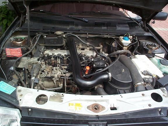

Może ktoś ma taki silnik jak mój?
silnik 002.jpg (60.67 KiB) Przejrzano 4297 razy

moze miec wplyw na wieksze spalanie -jak to podlaczysz spalanie moze wzrosnac 8)

ja mam ten sam silniczek i mam to wszystko podłączone...
zajrzalem dzis tylko pogladowo i:
1 do 4
"fiuty" podlaczone do pompy wtryskowej
2 podlaczona do przewodow laczacych "fiuty"
jak bedzie chwila i znajde jakiegos cyfraka to zrobie fotke...
