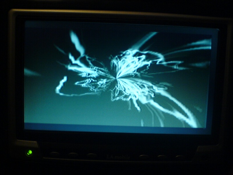

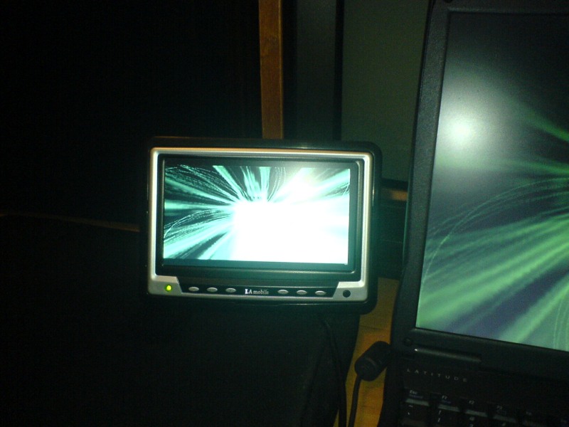

jest juz wystwietlacz! =] 7" panorama.
przykladowa wizualizacja dla mp3:
ObrazekObrazekObrazek

woooow ;]

jak zamontuje to napisze jak =] dzisiaj kolejny zakup, dvd od laptopa. powinno byc bardziej odporne na wstrzasy. ale i tak na czyms elastycznym bede musial zamontowac.
brakuje zasilacza i jakiegos twardziela...
sterowanie - wstepnie trackball (juz jest :>) potem pilot. zobacze co praktyczniejsze. oczywiscie najlepszy bylby ekran dotykowy, ale... =]
pzdr
