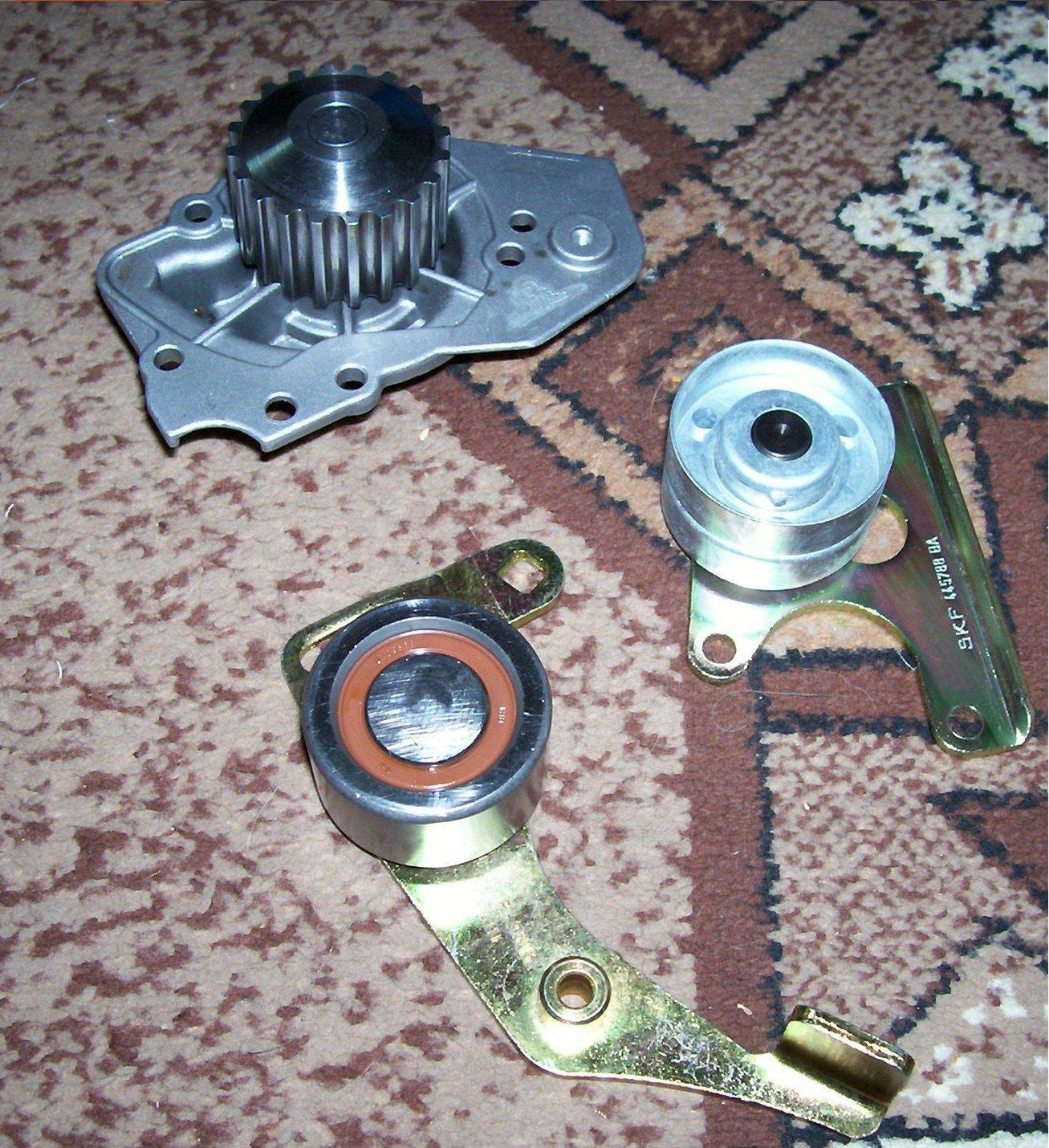

Witam mam pytanko mam do wymiany pompe wody i przy okazji chcialem wymienic rozrzad z rolka napinajaca i prowadzaca...Zna ktos moze dokladne oznaczenia tych czesci bo jezdze po sklepach i jak zwykle dostaje pelno rodzaji czesci tylko nie do mojego 1,8 TD ...W sumie jak narazie mam dobry pasek i pompe...Rocznik mojego auta to Grudzien 1991/
Jak by mial ktos takie dane tych czesci (chodzi o rolki napinajaca i prowadzaca) najlepiej i z cena to bardzo bym prosil :lol:
Dodaje fotke jakie czesci zakupilem tylko nie jestem pewien czy to te rolki??... :roll:

Post autor: hryno »
na 1000% beda pasowac do twojego td

Post autor: Dexter »
Okey Dzieki zastanawiala mnie tylko ta rolka chyba napinajaca bo jest troche inna od tej w aucie.Bo tu na fotce widac pelne lozysko a w aucie mam 2 takie same jak ta po prawej na fotce...Ale jak bedzie pasowac to jade na wymiane :W
Dzis bylem wymieni rozrzad wszystko pasowalo oprocz pompy.W moim dizlu mam pompe z wiekszym wirnikiem ta byla prawie taka sama ale za mala.Ale kupilem z wiekszym wirnikiem i jest Ok. :lol:
