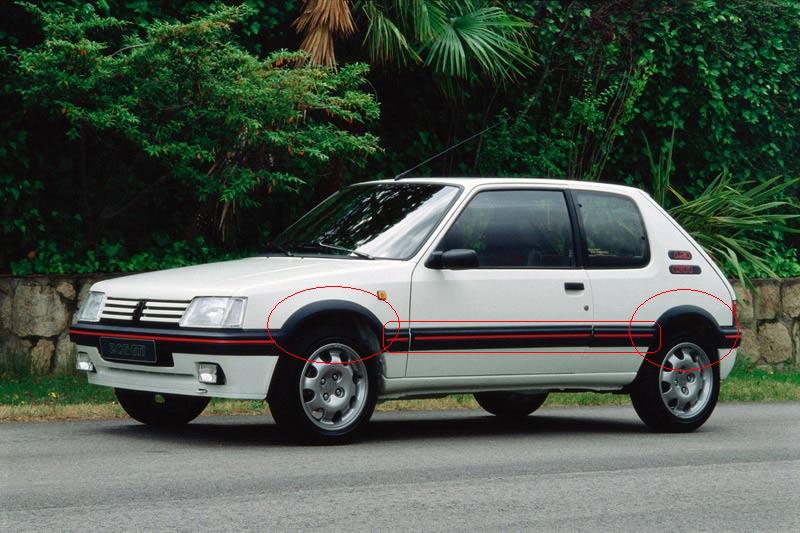

Witam panow:D Ja mam pytanie chodzi o to co jest zaznaczone na fotce??Mam GL i nie wiem czy moge wstawic do niego te zaznaczone elementy a jak moge to z jakiego modelu. Z gory dziekuje

pewnie ze mozesz, ale jest troche przerobek, poza tym listwy sa w cenie i trudno je zdobyc. pochodza z gti (lub cti <- cabrio)

Ale bez przerubek zeby pasowały jak ulał. Ja mam od kogo kupic ale jak czytałem to pisali ze na klej itp. montowali to ale co trzeba ciac zeby weszły mogł bys mi opisac tak raczej dokładnie?? bardzo prosze bo ostatnio zaczełem sie interesowac moim Tygryskiem:]

ja wyciąłem pionową listwę wewnątrz listwy :) i przykleiłem na klej montażowy.Nie pasuje jak ulał ale nie jest też aż tak źle.Tylko ktoś kto wie,że listwy pochodzą od gti będzie wiedział,że są kombinowane.Końcówki,które zachodzą na zderzaki nie są idealnie dopasowane ale tak jak pisałem,nie rzuca się to tak bardzo w oczy.
Jak jutro znajdę chęci to wkleje jakieś zdjątka.Z przodem miałem lekkie problemy bo nie za dużo było materiału do trzymania kleju ale podpórki zrobiły swoje,tył siedzi prawie jak oryginał.
