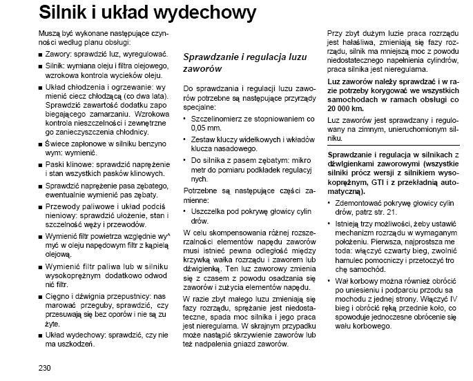

Post autor: jfidelk »
Witam w imieniu mojego tescia, ktory nabyl ostatnio p205. Gryzie sie teraz z nastepujecym problemem - czy zawory w silniku 1.1/60KM sie reguluje, czy sa samoregulujace? Milczy na ten temat Etzold (znaczy, nie opisuje sposobu regulacji)??? Dzieki z gory za odpowiedz!
jastom
Posty: 171
Rejestracja: 31 lip pn, 2006 10:13 am
Lokalizacja: łódź
Post autor: jastom »
też się przyłączę do pytania, choć wydaje mi się, że wymagają reg.
co 20 tys? czy raczej śniło mi się?
126p, fav, 126p... 205 ...postęp?
szmergiel
Posty: 345
Rejestracja: 03 sty pn, 2005 12:55 am
Lokalizacja: piotrków trybunalski
Post autor: szmergiel »
jeśli to silnik TU to na bank sie reguluje. w innych pewnie tez.<nie mam innych, nie wypowiadam sie> EDEK wcale nie milczy, dokładnie opisuje co i jak, pozdro!!

HDi
Posty: 140
Rejestracja: 17 sie czw, 2006 5:38 pm
Lokalizacja: Pruszków
Post autor: HDi »
regulacja płytkowa z tego co wiem
205 Rallye Ex.. peryment
Posty: 4918
to zle wiesz :P
plytki w XU
w TU sa archaiczne srubki, nakretki, dzwigienki 8)7

jfidelk
Dzieki!
Dzieki za odpowiedzi - wydrukowalem tesciowi tego gifa - dzis bedzie sobie w silniku grzebal - ciekawe, czy nie bede musial jechac, sciagac ich z dzialki do domu :lol:

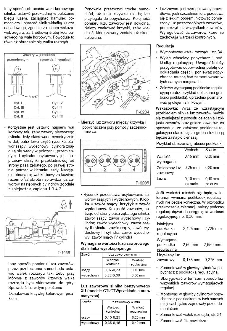

Aha - jeszcze bym prosil kolege szmergiela o skan nastepnej strony z opisem procedury regulacji zaworow (nie wiem co to za ksiazka - nie etzold, przynajmniej nie ten co ja mam) - sie upewnimy, czy tesciu to w ogole faktycznie dobrze regulowal :)
szmergiel
Posty: 345
proszę :)
oj, nie w tej kolejności były strony, ale da rade rozczytać :)
