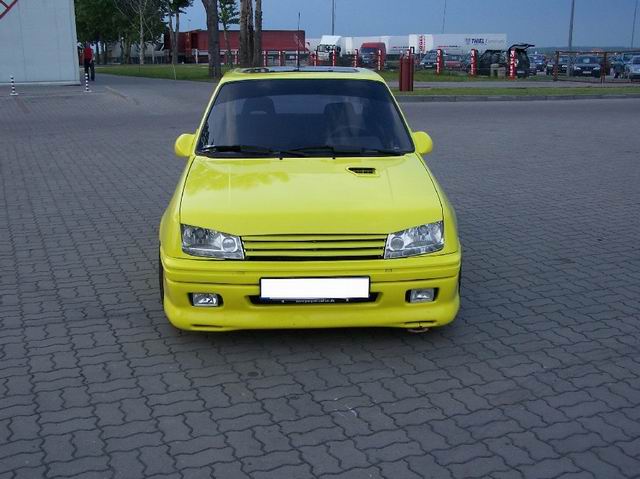

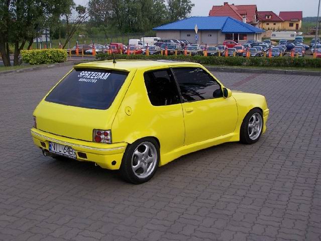

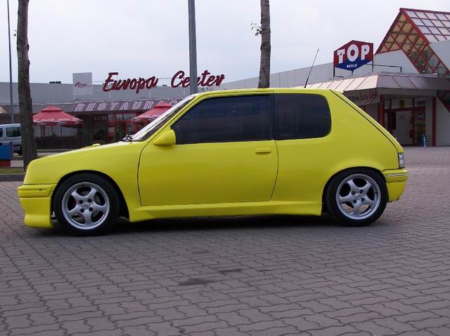

Jeszcze wam powiem jedną zabawną sprawe. Mam poszerzone auto i koła strasznie szerokie na 15 calowych alusach i chiałem u niego podnieśc tył. Jak rozkrecał był drążek stabilizacji i nie wiedział wogóle co to jest. Ja tez nie miałem pojęcia bo sie nieznam. I oczywiście wyciągną i sie wtedy dowiedział ze to drążek. Oczywiście tak walił ze wyciągnoł rozwalony na 2 częsci. Juz dziękowałem koledze za bardzo dobrego mechanika :x Teraz do goscia niechce isc bo kurde znowu cos wykombinuje. Z tego co wiem gostek zna sie ale na maluchach, polonezach i duzych fiatach :idea: Pewnie nikt z was nie mieszka w rzeszowie albo z okolic zeby mi polecił jakiegoś dobrego mechanika w miare taniego??Moje autko fajnie wygląda warta uwagi. I chciałbym sie do clubu zapisac ale coś mi sie wydaje ze za daleko sa zloty.
To jest moje autko
:wink:
:wink:
Oczywiscie zdjecia są zanim go kupiłem. Tukłem sie z rzeszowa do iławy (wrmińsko-mazurskie). No i taki pech mnie musiał spodkać. Oczywiście pod warszawą padła uszczelka i cholowaliśmy do Rzeszowa z Wrszawy calibrą. Chyba jakies pechowe te auto jest albo ja mam pecha. Pierwsze moje auto i taka kicha. :(

współczuje :( najgorsze jest, że nigdy nie wiesz co kupujesz - jeszcze gorsze, że mechanicy zabierają się za samochody, o których nie mają pojęcia DAMN!!! jak to możliwe że rozwalił stabilizator?? może już taki był? . mam nadzieje, że nie nadziałeś się na "minę" tzn. że auto nie było zrobione specjalnie na sprzedaż.
hehe a to auto to my dobrze znamy z widzenia :)

a tak wogóle to podesłałbyś mi zdjecia jak zamontowane sa te reflektory z Bory ? bede wdzięczny
