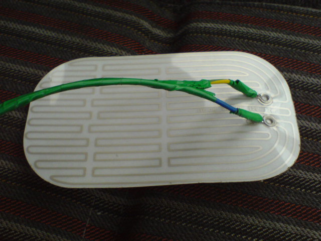

to teraz ja sie pochwale
zaczalem od uszkodzenia szkla czyli wybicia go :twisted:
w zamian na lewa strone szklo asferyczne, a na prawa sferyczne

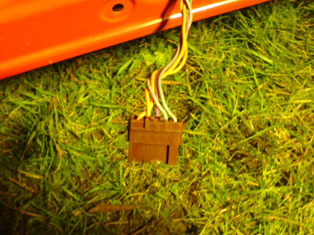

po czym ujzalem taki oto widok jak na zdjeciu nr 1
wyglada jakby za lustrem bylo gniazdo jaskolek :P
na zdjeciu 2 widac przygotowana mate

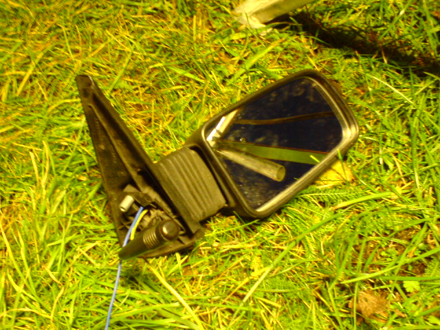

demontaz lusterka zaskutkowal rowniez demontazem drzwi poniewaz jeden z plastikowych dystansow mocowania lusterka wlecial w profil w drzwiach i nie bardzo chcial wyjsc, przy okazji uleczylem "strzelajacy ogranicznik tj. wystarczy go dokrecic 8)

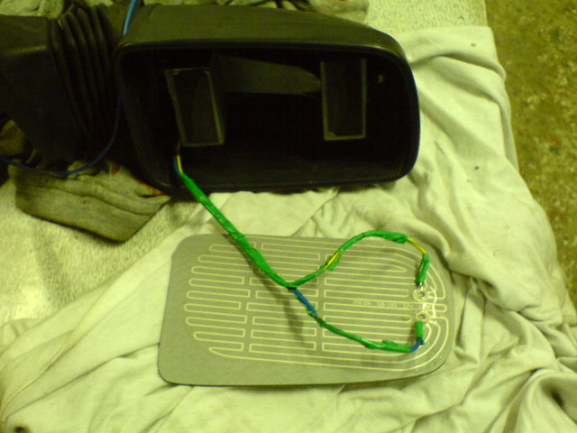

zdjecie 3 zrobione po naklejeniu maty na lusterko, jeszcze tylko tasma na mate zeby szklo trzymalo sie mocowania

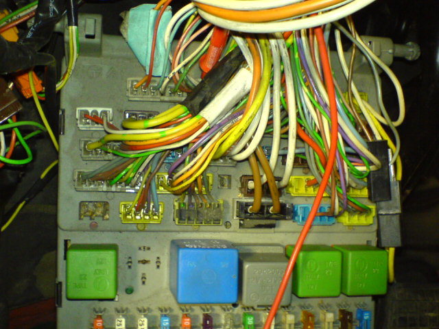

i zdjecie 4, gotowe jeszcze sprawdzenie pod 12 v i co ciekawe grzeje :shock:

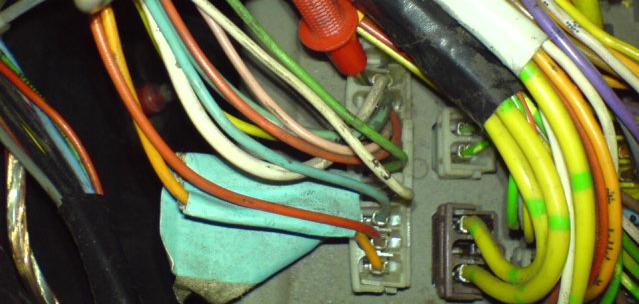

zasilanie wymyslilem sobie tak ze masa bedzie brana z przelacznika podnoszenia szyb(akurat tyle przewodu mialem :D) a plus z przekaznika podgrzewania
zdjecie 5
masa jest na sasiednich przewodach obok fioletowego
jutro lusterko lewe i byc moze podlaczenie 8)

Posty: 4918
lewe lusterko zalatwilem analogicznie jak prawe,
Narazie wybralem wariant z zasilaniem z podgrzewania szyby
na fotkach kostka do ktorej mozna sie podlaczyc, to czerwone cos wskazuje skad wzialem plus
