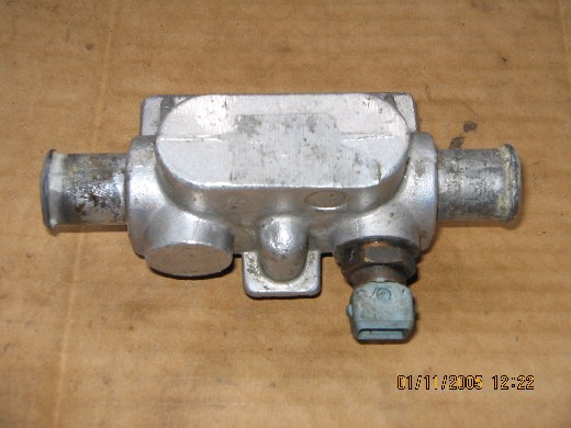

co to jest nad zaworem powietrza dodatkowego??

wyglada na kawalek wpiety w maly obieg w okolicach obudowy termostatu z czujnikiem temp cieczy dla kompa

TAkie cos jest w gti własnie nad zaworem powietrza dodatkowego. Zastanawia mnie co to?Czyzby tylko miejsce gdzie komp pobiera info o temperaturze silnika?Pytam bo wydaje sie ze kształt jest dosc skomplikowany jakby cos wiecej w srodku było a nie tylko prosty przelot dla wody :roll:
Aha gdzie jest w gtiku termostat?

pod aparatem zaplonowym masz cos na ksztalt lekkiej kopuly z grubym wezem idacym do chlodnicy itd..
ksztalt tak jest prawdopodobnie po to, zeby nie nastepowaly nagle zmiany temp na czujniku

Jest to taki kawalek aluminium, przez ktory przeplywa plyn chlodniczy, a w niego jest wkrecony czujnik temp. silnika. Jest to bardzo wazny czujnik od komputerta.
Czemu tak skomplikowanie ? hmm, nie weim, ale domyslam sie ze to poczatki wtrysku w XU , i nie bylo miejsca w termostacie, nowsze modele, maja juz miejsce na ten czujnik wlasnie w tej czesci glowicy.

a co jesli ów czujnik jest uszkodzony. Według etzolda auto powinno gorzej chodzic jak zimne bo dostaje paliwa jak na ciepłym silniku. Pytam bo niektórzy pisza ze jak jest walniety to auto wiecej pali bo dostaje za duza dawke paliwa tak jakby ciagle było niedogrzane. Jak to jest naprawde??

Jest to czujnik typu NTC, czyli czujnik rezystorowy w ktorym opor maleje wraz ze wzrostem temperatury.
Jak jest popsuty, to zazwyczaj mieszanka jest za bogata zarowno na zimnym jak i cieplym silniku, a w skrajnych przypadkach powoduje nie odpalanie samochodu.
Czujnik bardzo wazny w przypadku wtrysku Jetronic, i troche mniej wazny w Motronicu gdzie pelni funkcje czujnika korekcyjnego a nie regulacyjnego.
W Peugeocie jest jeszcze jeden czujnik NTC - znajduje sie w przyplywomierzu powietrza, i mierzy temperature powietrza.
