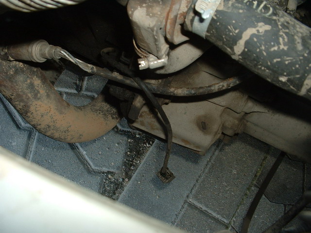

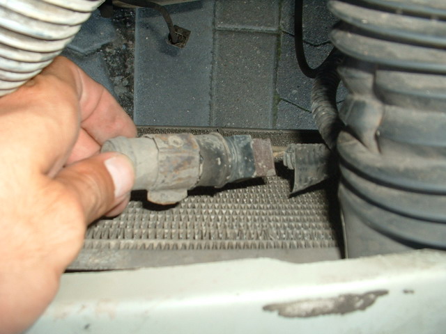

mam pytanie jak w temacie, nie wiem od czego są te kable (jeden w ogóle nie jest podłączony) i nie wiem czy mam się martwić, zdjęcia poniżej:

Ten pierwszy kabelek to czujnik położenia wału korbowego ( GMP ), powinnien być podłączony do komputer - na 100% nie mozę być odłączony...daje komputerowi informację o tym kiedt tłok I cylindra znajduje się w gornym martwym punkcie...
Drugi to cewka od czujnika termicznego załączajacego wentylator na chłodnicy...umocuj ją...

zle ci sie wydaje -czujnik gmp w tym silniku sluzy co najwyzej do tego, zeby wspomoc mechanika w ustawieniu zaplonu i specjalnie nie ma do czego go podlaczyc pod maska :wink:

Banita ... A jaki to silnik >? ja mam z 92 roku i mam podłączony ten czujnik...

tylko wtrysk magneti marelli uzywa tego czujnika w silnikach TU.
nie sadze, zeby w 98 bylo cos innego niz bosch

To ciekawe bo ja mam Bosh właśnie...i silnik TU i czujnik w użyciu... :mrgreen:

w takim razie nie masz czujnika w uzyciu, tylko ci sie tak wydaje :)

Dokłądnie prześledzę drogę tego kabla i napisze dokąd on podąża...

No ja moge rownie dobrze wcisnac na chama to w odpowiednie zlacze w....cewce 8)7 ale po kiego grzyba, jak tam nic nie dochodzi, tylko jest miejsce na ta wtyczke - jakies przyszlosciowe rozwiazanie mialo byc, ale im nie wyszlo ;]

raczej 'zatyczka' zeby sie piny nie syfily :)

u mnie w TU ten czujnik nie jest używany więc koledzy dobrze piszą :)

Banita, ale ta "zatyczka" jest pieknie wyprofilowana, ma metalowe piny(ktore NIGDZIE nie dochodza) i jest w obudowie cewki, na takim poziomie, ze idealnie pasuje zeby wsadzic tam wtyczke ;] Hehehehe ;] Chyba specjalnie zrobili zeby zrobic zagadke mechanikom.

Nie mam takiego doświadczenia jak Wy z tymi samochodami...chyle czoła i nie upieram sie durnie przy czymś czego nie jestem pewien...wychodziłem po prostu z załozenia ze skoro to zamontowali w fabryce, puścili od tego kable które w dodatku nie kończą się goła końcowką, lecz podążaja gdzieś w czeluść kabelków...( dojde do tego gdzie to u mnie idzie)...to musi to do czegos słuzyc i byc potrzebne...no ale widac zamysły żabojadowych inżynierów są nieodgadnione.....
