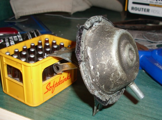

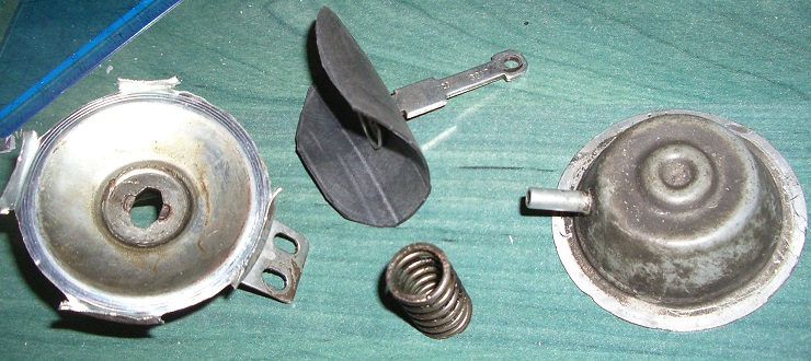

Nacinasz w 4 miejscach, otwierasz uważając na sprężynę, wymieniasz gumę na nową np. z dętki, sklejasz na silikonie i gotowe!

Kurde ale trzeba mieć do tej operacji kratke browca :)
