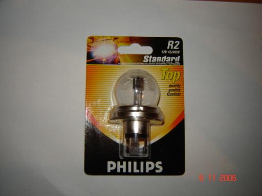

a jakie to są żarówki R2 :?: to te bańki :idea:

to jest r2 :?:
to jest r2 :?:

przecież pisze jak byk że to R2 8)7
